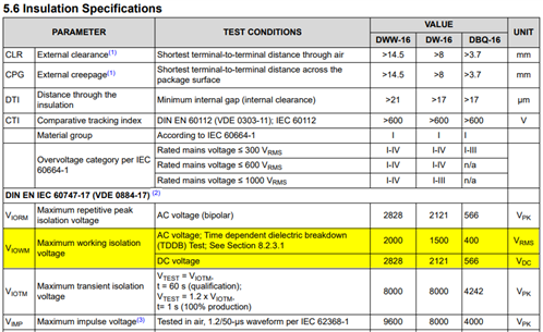

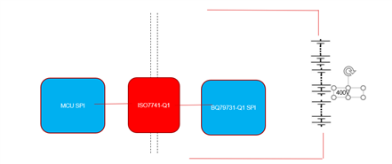

尊敬的专家:
我发现 DS 说明 DWW-16封装的工作电压为1000Vrms、我想看看我应该如何理解此规格、
如果我们在400V 电池上使用该器件、DBQ-16 (300Vrms 工作电压)是否适合400V BMS 系统?
