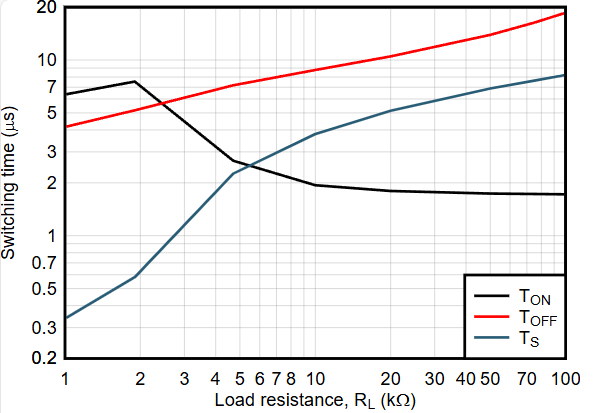

原理图中的标准 MIDI 包含一个用于接收输入信号的光耦合器。
我采用6N138获得了不错的结果。
但是、哪种光耦仿真器是理想的替代产品?
MIDI 以31250位/秒的速度运行、大多数设计的电压是5V
提前感谢您!!
Bas ten Hoor
    将 R1更改为1 kΩ 并在引脚7至 GND 之间添加一个10 kΩ 电阻器即可改进该电路。 (供电方)
    无论如何、MIDI 的理想光耦合器是一款使用(小于) 5 mA 切换并支持31.25kbit/s 速度的数字器件、例如 PC900/H11L1。 ISOM811x 器件的设计特性与模拟光电晶体管光耦合器类似、后者通常对于 MIDI 太慢、但 ISOM811x 实际上更快、足够快、以至于它可能能够正常工作。 ISOM8110具有最低传播延迟。 为了获得出色的信号质量、请最大限度地减少脉宽失真、也就是说、选择一个对于下降沿和上升沿产生相同开关时间的上拉电阻、即大约1 kΩ…2.2 kΩ。 (下图6.2 (下图)用于1.6 mA 的正向电流、因此您可以添加一个 与 D1并联的1 kΩ 电阻器。 但是最小 CTR 为100%、因此仅当使用大于1 kΩ 的上拉电阻时才应降低正向电流。)

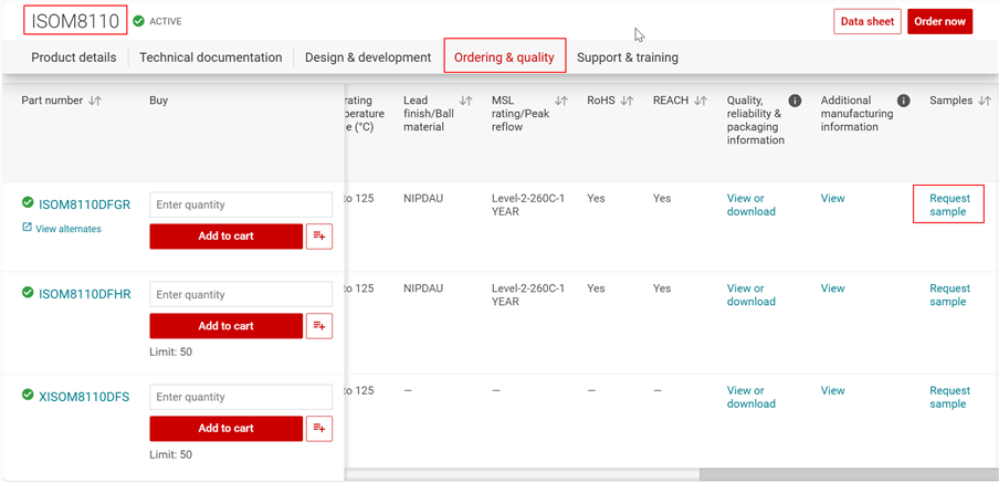

    我可以从 Mouser 获取 ISOM8110 (很遗憾不是针对每个样片请求)、但我可以从以下选项中进行选择:
    ISOM8110DFGR
    ISOM8110DFHRQ1
    ISOM8110DFHR
    您能告诉我什么是最好/最好的吗?
    次
    DFG 和 DFH 是不同的 SOIC 封装、引脚间距分别为2.54mm 和1.27mm。因为与常见的4引脚光耦合器兼容、所以您只需要较大的封装。
    Q1是汽车级认证。

    正如 Clemens 所说、ISOM811x 光耦仿真器系列非常适合需要在更快的数据速率下通过光耦合器行为进行隔离的应用。 ISOM8711 将具有更接近原始应用的引脚排列、并且还能够支持高达25Mbps 的速率。
    您应可直接在 TI.com 上订购/申请样片。 可以通过登录并导航至如下所示的器件的订购和质量部分来请求样片(您的网页可能看起来稍有不同)。
    此致!
    Andrew
    您好、Clemens:
    我已经注册样片并设置我的帐户。
    通常我可以选择样片申请、但使用该器件时不存在"申请样片"按钮、我只能订购。
    我通过数据表进入了这一页、我在其中单击了"申请样片"按钮
    您好、Bas、
    这是订购样片的正确页面。 如果您没有其他问题、请随时单击"此问题已解决按钮"。
    此致!
    Andrew
