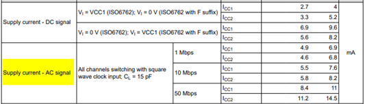

在 ISO6762-Q1的数据表中、我们有以下信息:
但是、当我使用 ISO6762F 时、应考虑这些电流中的哪一个? 我的输入有高和低两种状态,在这种情况下,我的应用 IC 的电流消耗是多少?
请尽快在这里提供支持。
提前感谢!

    您包含的图像仅适用于直流状态条件、这意味着它仅为高电平或低电平状态。
    Unknown 说:
    我的输入有高和低两种状态,在这种情况下,我的应用 IC 的电流消耗是多少?  [报价]
    不能确定我是否理解正确、但我将回答以下两种情况:
    1. 如果您的意思是在特定频率下信号在高电平和低电平之间切换、则可以查看电源电流特性表中的交流信号部分:
      通过使用系统频率、您可以估算电流消耗。 例如、如果数据速率为10Mbps、则可以查看 ICC1和 ICC2规格、其值为10Mbps。
    2. 如果您的意思是某些通道为高电平、而其他通道为低电平、则由于有反向通道、了解确切的电流消耗将会更加困难。 但是、您仍然可以估计它。 ISO6762F-Q1器件的默认状态为低电平、因此当 CD 信号为0V 时、该通道的电流消耗会更低。 如果直流信号较高、那么通道的电流消耗会更高。

    感谢您的答复。 是的、我对情况(2)感兴趣。 某些通道在特定实例中为高电平、而某些通道在特定时间实例中为低电平。 在这种情况下、我如何估算总电流消耗? 假设3个通道为高电平、3个通道为低电平。 您能否说明一下如何估算总电源电流?
    您好、Saraswathy、
    由于这是一个4正向2反向通道配置器件、因此不那么简单。 该表是器件整个侧的测试数据。 我用简单的数学方法对此进行估算、但假设 一半的通道为高电平、一半的通道为低电平、则 ICC1介于2.7mA 和6.9mA 之间、而 ICC2介于3.3mA 和5.6mA 之间、大概在两个值之间的中途。
    我希望这对于如何估算是有意义的。 由于针对数据进行了测试、而不是计算出的值、所以不那么简单。
