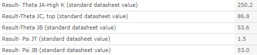

我需要 ΘJA μ A 和 ΘJC μ A (°C/W)的信息 SN74LVC2G07DCKR 但是我在数据表中找不到它。
请您提供相关信息吗?
    嗨、Sky、
    请参阅以下内容:
