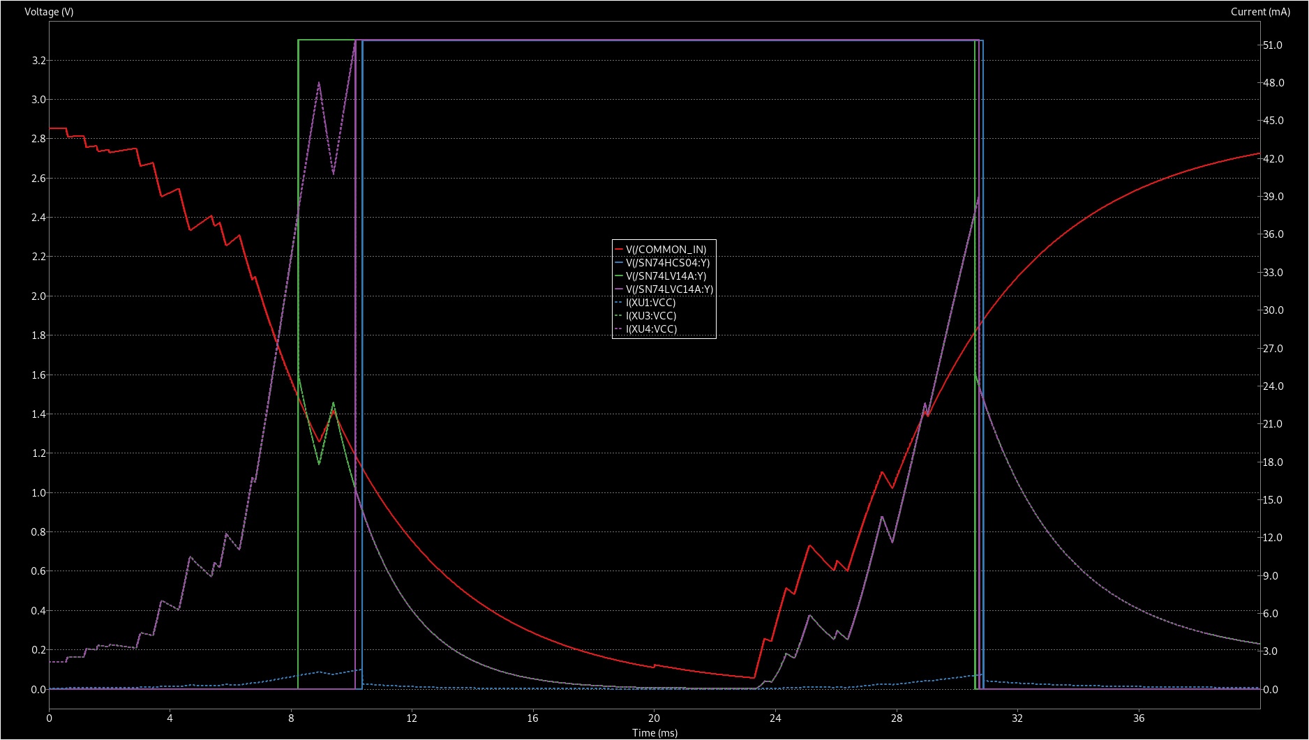

尊敬的 TI 专家:鉴于现状、我目前对 为 TI 器件提供的 SPICE 模型没有信心。 请您详细说明以下内容:
1) 1)此页面上的 SPICE 模型: https://www.ti.com/product/SN74AHC14#design-tools-simulation 在  SN74AHC14.cir 的第118行中有该模型
.param MAXICC = maxICC
因为 maxICC 只是一个空格,所以它会制动模型。
2) 2)  我要尝试将其与其他候选器件的 SPICE 模型进行比较、具有以下等效行:
SN74HCS04.cir (第118行):.param MAXICC = 0.0009
SN74LV14A.cir (第118行):.param MAXICC = 0.032
SN74LVC14A.cir (第124行):.param MAXICC = 0.032
这使得模型不会被打破,但也不是完全可信的。 数据表 所传达的参数和方法并不统一、因此它们不能作为直接比较这些器件的基础。
因此、我将尝试在由慢速输入触发的开关事件期间模拟击穿电流。  我得到一些无意义的值。 由3.3V 供电、   对于这三个器件(U1、U3和 U4)、我得到的1.54 mA 峰值电流(实际上看起来大致正确)以及37.6 mA 和51.4 mA (在上升输出沿)分别是(U2是 AHC、由于它制动仿真、因此被排除):
   在我的特定应用场景中(无论是静态应用还是在切换事件期间)、尝试对其进行仿真的关键在于能够识别消耗最少功率的器件。 然而、由于 AHC 器件的 模型已损坏、我根本无法对其进行仿真、而其他三种 模型的结果 无法树立可信度。
您能否修复这些 模型、以便它们至少相对于彼此准确? 非常感谢! 此致、

    尊敬的 Marko:
    我们的团队将研究这些模型。
    尊敬的 Albert Xu1: 关于具有未定义 MAXICC 参数的损坏模型(针对 AHC 器件)、我不得不继续使用明显未损坏的模型。 之前报告显示可疑击穿 ICC 值的三个器件仍在进行比较、但我又从 AUP 系列中添加了一个器件。 直流扫描仿真的结果仍然没有意义。  以下是使用 TI 提供的 PSpice 模型、仿真参数、记录的每个曲线的最小值和最大值以及原理图概述的所有四个器件的仿真曲线:
    此外、作为直接比较、HCS 器件实际上具有图6-3中所示的曲线。 在 数据表的第7页:
    https://www.ti.com/lit/ds/symlink/sn74hcs04.pdf
    会 有一个 数量级与仿真结果不一致。
    我希望这可以帮助您的团队排除模型故障。 此致、
    Marko Dukši ć
