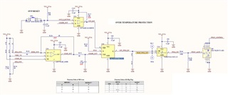

我们将 SN74LVC1G175DCKR 用于过热保护电路。
我们有一个加热线圈、当加热线圈的温度超过阈值时、 即使温度降至阈值以下、加热器也需要关闭并保持关闭状态、直到按下复位按钮。
我们已经实现了使用比较器 D 触发器的电路。
要求条件如下
1.当温度超过阈值时,加热线圈关闭
2.即使温度下降仍保持关闭状态
3.当温度降至阈值以下并按下复位按钮时,加热器需要打开
4、当温度高且按下复位时,加热器需要保持关闭状态。
5.当温度高且电源循环(或切换)时,加热器需要保持关闭状态。
6.当温度 低且电源循环(或切换)时,加热器需要打开。
在测试上述电路时、 不满足第6个条件。 除此之外、所有其他条件都得到满足。
问题是、当温度较高且重新接通电源时、加热器将打开。 当温度降至阈值以下时、它将关闭、这与我们的逻辑恰恰相反。 我不是关于原因。 我想知道这个模块在加电过程中的初始状态。
请查找原理图实现方案、以供您参考。 请查看并告知我们您的意见。
