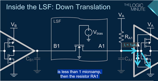

尊敬的团队:
我已经了解 LSF0204转换器的工作情况
以下几点对我来说不是很清楚、我需要对此进行详细的解释
1.如果灌电流小于1uA、则不需要 RA1
2. A1当时的电压电平是多少以及如何达到

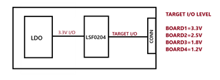

我还有一个问题
下面是我的应用
我们有一个板载 LDO 3.3V 电源、它将连接到 VREFB、由于目标 I/O 并不总是<=VREFB+0.8、因此我们无法将该电压直接连接到 VREFA
在这种情况下、是否可以为 VREF_A 使用 LDO 的分压器?
我认为 LDO 应该能够灌入电流 (Vref_B - Vref_A - 0.8V)/ 200kΩ。
如果 VREFA LDO 不支持灌电流、我可以为 VREFA 添加一个 PULL_DOWN。 是否允许将单个 LDO 同时用于 VREFA 和 VREFB?
