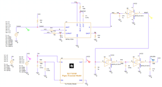

尊敬的 TI 专家:
我正在使用 SN74LVC1G123DCTR 来处理一个项目、目标如下:
1、输入 控制信号(来自 MCU GPIO 或按钮)、输出复位和黄金信号、系统上电时、复位/黄金应延迟拉至高电平约10ms、黄金应首先开启或与复位同时开启。
2.当控制从高电平变为低电平时、触发 RESET 和黄金从高电平变为低电平、经过一段时间后、RESET 先变为高 电平、然后在几 ms 后黄金变为高电平。
我 在电路仿真中使用 SN74LV123APWR、但不使用 QNOT 引脚、电路和仿真结果如图所示、VCC2用于逆变器有延迟、如果逆变器直接使用 VCC、RESET / Golden 将在上电时立即变为高电平。  您能建议它会起作用吗? 提前感谢!
    尊敬的 AD:
    这看起来是可行的。 如果您的延迟时间是一致的、那么也可能值得考虑我们的全新 TPLD801 来生成这些信号。 它可以让您将大量无源器件和分立式逆变器整合到单个8引脚封装中。
    Owen
