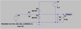

您好、
我假设通过肖特基二极管提供过压保护后、将1PPS 信号作为缓冲器(SN74LVC1G34)的输入。 上升时间小于5ns 的1PPS 信号我不应缩短信号通过系统的上升时间。 我按照随附的方案进行规划。 请建议该方案是否可行或建议最好的方案作为我们的要求。
这里提到的电路用于过压保护。 一个输出将传输到 Zynq、另一个输出将输入到 TDC-GPX2、用于评估1PPS 信号。
电感
