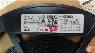

MC34063    KODLU ORJİNAL OLMADIĞINI DÜŞÜNÜYORUZ AlDik ÜRÜNÜNÜZÜ YARDIMCI OLURMUSUNZ
    TI 仅在授权分销商采购芯片时才可以对其进行跟踪。 您是在哪里购买的?
    34063可从许多制造商处获得。 为什么您认为这个器件应该由 TI 提供?
    https://www.demsay.com/  ALINAN FİRMA BURASIDIR
    ürüne 27 volttan fazla geldiği Zaman yanıyor / patlıyor。
    Demsay 不是 授权分销商
    请显示您的电路。 它是否曾与其他芯片配合使用?
    yıllardır aynı ó n devrede kullandığımız ürün ó,
    Giriş eşiğini Ω test etti.MC34063A giriş gerilim aralığı 3-40V (数据表)
     olmasına rağmen ó n gelen sahte ürün olduğunu düşündüğümüz á,
     1.denemede.ürün 28V 直流 aşıldığında Ω
     2.denemede 30V 直流 üzerinde bozulduğu tespit edildi.
     Ürün 数据表 aralığında çalışmıyor。 Sahte ürün olduğunu doğruluyor ć。
    yetkili distribütör öğrenebilirmiyiz İstanbul içinde ve bu elimizdeki malzemeleri IADE etmelimiyiz orijinal mi değil mi?
    Sahte ürün í a ise nasıl bir yaptırım uygulamalıyız ó n。 Zararımız çok büyük μ s
    resimde Numarası lot belirttiğim ve üretim yeri belli olan 模型大小 mi ait sahte mi lütfen belirtirmisiniz.

    Demsay 出售的显然是假冒的芯片(在28 V 吹塑)与上述标签。 问题在于标签是否真实。 (但可能有人在原始卷带上放置假芯片)。

    我已经在图片中展示过,能否说明带有批号和生产地点的型号是否为原始型号。

    您好、我们无法获得有关非原始材料的信息、请您提供帮助。 批号;3711281MLA

    请给我们一些时间来查看批次跟踪代码是否有效。 我希望能在下周初为您提供答案。
    然而、需要从您购买器件的公司开始退货流程。
    Brigitte
    您好、Mustafa、
    批次编号与器件编号不匹配、因此此组件看起来是假的。
    请与您的供应商进一步讨论。
