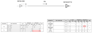

SN74AHCT14是否可以在此组合中被识别为低电平?
实际上、SN74LV240的输出是否小于0.55V? (IOL 应远小于16mA)
    输入电流(II)接近零、因此输出电压将接近零。 请参阅 [常见问题解答]当输出电流为 X 或电源电压为 Y 时、输出电压是多少(VOH 或 VOL)?

    克莱门斯是对的。 有关更多详细信息、请参阅常见问题解答、但总结是 CMOS 驱动器的输出电压由欧姆定律确定。 因此、电压不会足够高、不会导致 AHCT 器件上发生转换。

    本例中计算了 VOH、但对于 VOL、Rout×IOL 意味着电压将高于 GND、对吧?
    跳过计算。 如果 IOL = 100μA、是否可以使用 VOL = 0.2V?
    尊敬的 Soichiro:
    100uA 电流通常不是进行测量时非常精确的测试电流。 最坏情况下、您可以使用0.2V 来估算、但实际上、如果输出端的电流为100uA、我会预计输出电压非常接近 GND。

    感谢您的回答。 看来,我可以使用这种价值时,粗略地思考。
