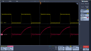

我已经通过10K 上拉电阻器连接到为 VCC 提供的3.3V 和3.3V 电源、测试了同相开漏缓冲器 SN74LVC1G07QDBVRQ1。
向输入(A 引脚)施加了1MHz 方波形、并观察到输出(Y 引脚)处的波形与输入方波形不同。
根据数据表、缓冲器支持高达100MHz 的频率。
我将测试的波形复制到下面
您能否解释一下为什么这个  SN74LVC1G07QDBVRQ1 缓冲器表现出与上述类似的行为?
此外、确认这些缓冲器可用于在33MHz 上运行的 SPI 接口。
Srinivasu
    波形显示、器件以所需频率正确地将输出驱动为低电平或停用输出。 您的问题是10 kΩ 电阻器不够强、无法(DIS)为连接到输出端的布线、电缆和器件的电容充电。 根据斜率、我估计总电容约为30 pF。
    1 kΩ 上拉电阻会加快上升沿的速度、但当输出为低电平时会使用3.3 mA 电流。 对于33 MHz、您需要一个强度不合理的上拉电阻。
    为何使用开漏缓冲器? 具有推挽输出的缓冲器(例如、SN74LVC1G17-Q1或 SN74LVC1G125-Q1)将非常适合 SPI 信号。
