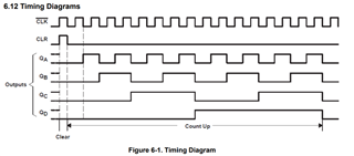

清零后、Q_A 输出会在 CLK 的第一个负边沿上什么?
查看数据表中的时序图(图6.12)时、CLR 在 CLK 具有负边沿的同时变为低电平。 这使得不清楚 CLR 变为低电平后的第一个 Q_A 输出是0还是1。
如果 CLR 输入提前半个时钟周期变为低电平、Q 输出是保持不变、还是提前移动一个时钟周期?
    CLR 输入是异步的、因此它必须在您要发生的/CLK 负边沿之前变为低电平。 这是通过设置时间指定的;如果两个边沿同时发生、则行为是不可预测的。 时序图显示了这种未定义的情况;如果 CLR 输入在/CLK 负边沿之后下降、则是正确的。
    感谢您的回答、解释得很好。 我将其解释为:Q_A (以及所有其他 Qs)在 CLR 变为低电平后保持为0、然后 Q_A 在 CLK 的下一个下降沿变为高电平。
