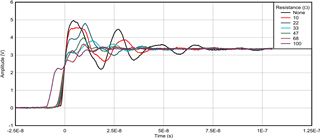

我想使用 SN74LVC2G17DCK 作为缓冲器来缓冲来自背板上从板到板运行的时钟发生器的时钟信号。 时钟频率可以在1到20MHz 最大值之间变化 我想知道上述器件是否适用于此应用、并且可以在不同电路板之间使用单端信号、其中布线长度最多可达400mm、通常为200mm (尚未确定)。

    加上上述内容、工作电压为3.3V。 这里的问题不仅在于功能、还在于 EMI/EMC
    使用单端缓冲器时、EMI 是一个重要问题。 如果布线是可能大量移动的电缆、我将使用 LVDS 或一些类似的差分电缆。 缓冲器可以驱动英尺长的电缆、但您需要确保匹配缓冲器输出端的阻抗、除非像我说过的噪声是一个问题那样固定电缆。
    我建议您在我们网站上使用 IBIS 模型运行一些仿真。 它们可以很好地指示信号完整性和器件性能。
    下面是我使用 SN74LVC1G125驱动大约3英尺长的电缆运行的一些测试。 显示的结果适用于多个串联端接电阻器:
    以下是 IBIS 模型的仿真、证实了这些结果:

    布线在 PCB 上通过一些板对板连接器(例如双排挡板或 PCIe 连接器)、从源极到接收极的布线总长度将 最大为16英寸 只要我匹配布线阻抗、信号完整性就不会出现问题? 是否可以在 TINA-TI 中运行仿真?
    这些仿真仅关注布线本身。 您在嘈杂的环境中可能会遇到 EMI/EMC 问题;在这种情况下、LVDS 会更好。
