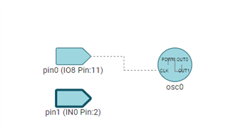

在互连1.4.0中、我无法为 OSC0选择 GPI 输入引脚、因为它会为 OSC1选择 IO8。 我怎么能把一个外部时钟给 OSC0 ?
    尊敬的 Alexandre:
    InterConnect Studio 中存在与此 IO 分配相关的错误。 在最新发布版本中查看此错误仍然存在。 此时我没有看到任何权变措施。
    如果您没有使用所有引脚、只需在测试设计中保留这两个引脚、如下所示。  如果这样做、请确保 GPI 未连接到另一个元件。  如果您使用的是所有引脚、我目前不知道有一种权变措施。
    我已将此归档给我们的软件团队、我将查看是否可以推送错误修复版本。
