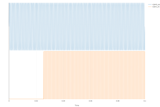

当多通道模拟比较器配置为仅需采样一个通道时、仿真极低(选择 2 个通道需要几分钟,而不是不到一秒)、除了配置 2 个通道而不是配置 1 个通道外、是否还有其他工作?
    尊敬的 Alexandre:
    您使用的是旧版 ICS 吗? 在之前、根据 MCACMP 在器件中的工作方式、仿真的配置有所不同、这样当您仅对一个通道进行采样时、在后台使用了非常快速的振荡器、而不是正常的 2 或 10kHz 选项。 但是、我已在最新版本的工具中修复了该问题。 如果您使用的是最新版本、则不应花费很长时间。
    Malcolm
    我 根据 SysConfig 1.23.1+4015 使用 1.4.0+953
    同时,如果我为比较器选择一些特定的值(例如 1.042V),仿真失败,并出现错误“spiceDataFile : file not initialized,仿真结果不正确
    尽管“编译“/configuration/real 测试是可以的
    尊敬的 Alexandre:
    我将从网站下载 ICS 1.5.0 并改用它。 以下是使用 MCACMP(单通道)的仿真、我只需要大约 2 秒的时间即可运行:
    旧版本中的 MCACMP 单通道和电压基准存在一些问题、但应在网站上的最新版本中修复。 如果您在安装最新版本后仍然看到问题、我怀疑这是一个转换问题、您可能需要在最新版本的工具中重新创建文件、而不是转换文件。 我认为这不是必要的。
    Malcolm
    版本 1.5 要快得多(一般而言)、可以解决电压问题和仿真持续时间
