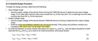

我们发现 TXB0106 D/S 要求使用上拉电阻、如下所示:

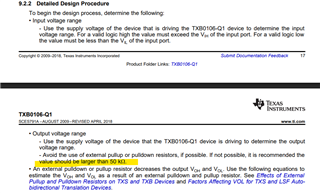

而 TXB0106-Q1 D/S 声明如下:
这是 TXB0106-Q1 D/S 中的拼写错误吗、我们是否应该更新 D/S? 谢谢!
Qiang
    您好、Qiang、
    感谢您提请我注意、这是 TXB0106 数据表中的一个拼写错误。 暂时请参阅 TXB0106-Q1 数据表。
