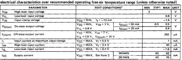

器件型号:SN7445
您好:
当输出处于高电平(关闭)状态时、我将使用 Keithley 2400 数字源表测量 SN7445N 输出端的漏电流。  SN7445N 器件位于符合 VME 标准的模块上、运行电压介于 4.75VDC 和 5.25VDC 之间。  我使用 Keithley 在这些输出上强制施加 0.6V 电压、并测量产生的电流。
根据 VME 规范第 6.22 条...
“板(在本例中为模块/器件)在 0.6V 下获得的电流、包括漏电流[IOZL+IA]、IIL 应<= 600uA “
我的问题并不大、当我对 Keithley 2400 施加 0.6V 电压时、电路板不会拉出电流、但它实际上灌入了非常小的电流、约为 20nA 至 70nA。
我的测试限值为:–600uA <测量电流<+0.060uA。  负电流表示从模块/器件流出到 Keithley、正电流流入模块/器件和 Keithley。
VME 规范未指定上限、目前我的限值为+60nA。  我根据 Keithley 2400 规格 1 年测量精度计算了 1mA 测量范围的限值。  公式为 0.027%+ 60nA。  因此、这意味着 0.027 x 读数【预期电流为零】+ 60nA = 60nA。
在 25°C 下进行测试时、模块/器件通过测试。  但是、在 55°C 时、模块/器件上的泄漏电流测量值会高于 60nA 的上限、最高为 70nA 左右。

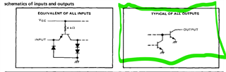

我需要证明我的测试的限值变化是合理的、并且想知道以前的测试中是否有任何数据、说明在高(关断)状态下向这些输出施加 0.6V 等小电压时、最坏情况下漏电流的预期值。
我似乎在寻找最坏情况下的漏电流、以及在 0.6V @ 55°C 下集电极开路输出(高电平/关断)状态
参考资料:
感谢您的帮助!
Mike
    尊敬的 Mike:
    由于此器件的使用年限、我们没有数据表中给出的数据之外的任何数据。
     此处最接近的规格是关断状态输出电流。
    我明白。  感谢您的及时回复。
