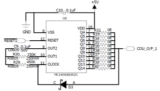

您好、
我们计划在设计中使用 CD4060B 器件。
我们需要 5 秒的延时时间、因为我们选择了时钟电阻器 450K、外部电阻器 150K 和外部电容器 0.1uF。
我们可以在这 5 秒的时间内使用此计数器吗?
此外、我们还需要保持输出状态、因为我们会将输出环回到时钟引脚。
请确认原理图连接、并在需要进行任何更改时提供建议。
