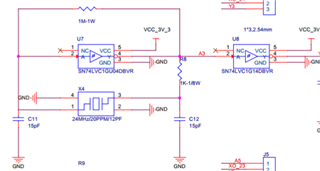

尊敬的 TI 专家或 Gurus:

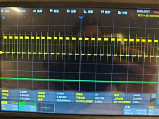

 我们尝试使用 CMOS 反相器构建 24MHz 晶体的基本振荡器电路、如下所示、但不知何故、我们无法获得预期为 24MHz 的频率。 我们得到了一个方波信号、其频率很奇怪、大约为 268kHz。  我们尝试了将负载电容器从低电平调整到 10pF 或从高电平调整到 20pF、但这两者都没有成功。
 我们可以确信、24MHz 晶体元件本身在正常情况下不会出现输出问题。 对我们应该如何进行的任何建议、或者只有这个逆变器我们应该注意什么?

    您选择了器件型号 SN74LVC1G04、但原理图中显示了另外两个器件型号。 请确认您实际使用的器件。
    您确切在哪里测量这个信号?

    您好,克莱门斯。感谢您的快速答复。 U7 器件型号有一个拼写错误、即 SN74LVC1G04。 在 U8 部分、我们已经尝试了  SN74LVC1G04 和 SN74LVC1G14  (施密特触发反相器)、在这两种情况下都没有获得任何良好的结果。
    请参阅上面的布局屏幕截图。 我们从 MCX 连接器 (RF3) 以及 U8 的输入进行了测量。 不过、下次会为 3.3V 电源轨添加去耦电容器。 请指出您对此问题会担心的任何其他问题。 再次感谢。 真的很好奇这可能会出现什么问题。

    U7 用作模拟放大器。  这里没有拼写错误、只有 SN74LVC1GU04 等非缓冲逆变器可以正常工作。
    SN74LVC1GX04 或 SN74LVC1404 等集成器件。
