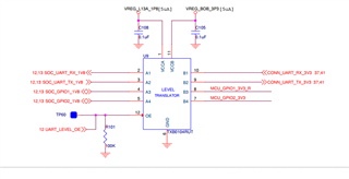

在 TXB0104RUT 数据表中、我看到了以下内容
我希望 70pf 电容和 50K 拉电阻限值仅适用于    TXB0104RUT 的输出引   脚、而不适用于 TXB0104RUT 引脚、这些引脚是外部信号的输入/接收器
在本例中、我的主机处理器是输出、 TXB0104 是输入。 处理器和 TXB0104RUT 之间有 300pf 电容和 20K 拉电阻器。  这是个问题吗?
    TXB 为双向引脚;所有 I/O 引脚同时是输入和输出。
    如果您的信号实际上不是双向的并且某个引脚始终是输入引脚、则可以使用电阻器和更高的容性负载。 但是、TXU0104 /TXU0204/TXU0304 将是更好的解决方案。
    尊敬的 Deljo:
    Clemens'是正确的 — 有关 TXB 的 设计注意事项、请参阅克服 TXB 型转换器设计挑战。 如果您有任何其他问题、敬请告知。
    您好、Clemen:
    请参阅下面的原理图
    TXB 10、9、8、7 引脚连接到主机处理器。   此主机 处理器引脚始终为输出。 因此 、TXB 应该始终输入 10、9、8、7。
     主机处理器侧有 300pf 电容和 20K 个上拉/下拉电阻。 这意味着、由于 TXB 输入侧的拉电阻器、电容没有问题。 对吗?
    您推荐 TXU0104 /TXU0204/TXU0304 的原因 是什么?
    UART RX/TX 引脚通常沿相反方向流动。 是否确定所有这些信号都由主机处理器输出?
    TXB 具有非常低的驱动强度、支持双向信号。 对于单向信号、高阻抗输入和强输出(例如与 TXU 转换器一样)更易于使用且更稳健。
