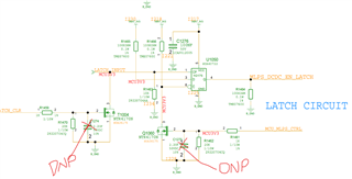

我将使用 SN74LVC1G74 D 型触发器 IC。 我面临的问题是输出  Q  行为不符合预期。 具体来说:
  •  有用  并且  先生  (主复位)输出清零(高电平)  Q   输出为低电平
  • 但在清除之后  先生  (将其设置为低电平)、如果我启用  有用  低电平(下降沿)、输出  Q  这是意外的。 我预计它会变低。
以下是我执行的步骤:
数据 先生 有用 输出 (Q)
H. H. 驱动至低电平 驱动至低电平
H. H. 发送到 DOUT 上 高电平
H. l 高电平 驱动至低电平
H. H. 高电平 驱动至低电平
H. H. 保持一致 高电平  Xμ A (预期:低)
     这是电路
    请展示示波器的时钟下降沿轨迹、并放大到足以测量其斜率。 我 Δv 它 Δt Δ V/Δ t 限制。
    您好、Clemens 感谢您的回答<我将捕获并与您分享、我正在使用的一项更正
    SN74LVC1G174 非
    SN74LVC1G74
    尊敬的 Chaitanya:
    同意 Clemens 的观点、可能时钟信号的下降沿违反时序要求或 SI 不良、并被注册为上升沿。
