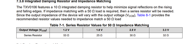

您好的团队、
我的客户正在使用 TXV0106、VCCB 为 1.5V。 他们应该选择哪种串联电阻?谢谢!
