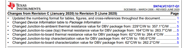

您好、
我的客户向我突出显示 了用于此器件的 PCN。  尽管 PCN 中指出“形状、时基故障或功能无变化“、但他们看到有一个章节引用了它们所用器件配置的热性能变化。
PCN 中的摘录:
基本上、只有关于修订版 D 数据表中表 5.4 的问题、DBV/SOT23-5 封装的热性能是否发生了重大变化、如 PCN#20250709002.2 中所示? 或者、现在根据“新“指标引用的热性能与以前根据“传统“指标引用的热性能相同吗?
BR, Ross.
    尊敬的 Ross:
    它是两者的组合。 我们的热测量结果现在比以往更加准确、而且封装内芯片的缩小使热性能略差。
    逻辑器件很少受到其热性能值的限制、因此它们的形状、时基故障或功能没有变化。
    Owen
