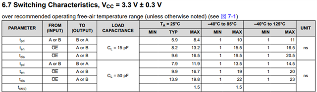

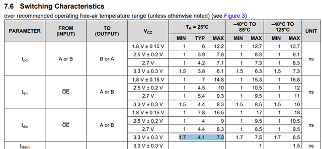

您好的团队、
当我检查 tpd、TEN 和 tdis(Vcc=3.3V 时)时、最大变化为 16.5ns。 “通道间“和“元件差异“之间的延迟变化是否真的那么大?  我不太关心输入和输出之间的延迟。
是否有任何延迟变化较短的器件? 我首先想到的是 SN74LVC245A。 如果它是 8 通道,它是最好的。 我知道差分接口具有更好的延迟变化。
