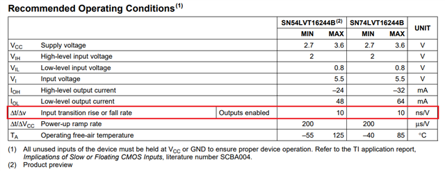

器件型号:SN74LVT16244B
您好的团队、
对于 SN74LVT16244B 的输入转换上升或下降速率参数、有几个问题;
1.此输入上升/下降速率的剂量包括 1OE-4OE 使能引脚?μ s
如果最大速率要求包括 OE 引脚、那么该器件 OE 的上升/下降速率高于 10ns/V 会发生什么情况? (约为 33.7ns/V 至 50ns/V)
BR、
