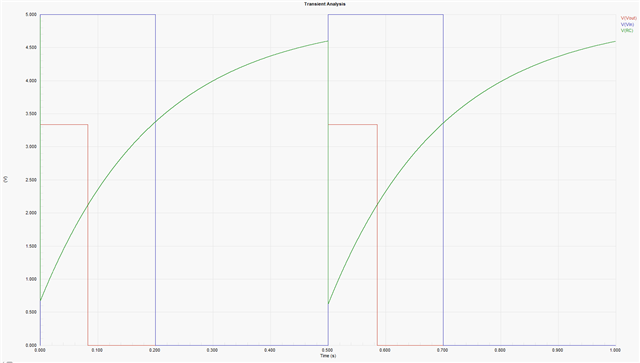

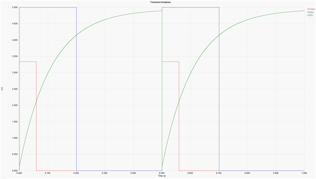

我在数据表中看到、Cext 电容的最大值为“无限制“。  我曾尝试在 Altium Designer 中对此进行仿真、对于较大的电容、Rext/Cext 引脚上的电压在计时阶段之前没有复位为 0V。  这对我来说似乎合乎逻辑、因为电容器放电需要时间。  这是仿真原理图:
下面是一些使用不同 R 值和 C 值的仿真
1uF/100k:
10mV/10k:
0.1 μ F/100k:
我的仿真有问题吗?  或者实际上是否可以使用最大电容?  我也不理解为什么 Q 输出端的输出电压约为 3.3V。
GREG
    尊敬的 Greg:
    TI 不建议使用仿真来确定单稳态输出。 这些仿真是针对特定用例设计的、与原始用例相比、无法准确反映器件行为。 相反、我们建议订购样片和原型设计、以确定器件行为。
    您可以在此处详细了解模拟单稳态行为时遇到的困难:  【常见问题解答】为什么单稳态多谐振荡器器件没有 PSpice 模型?
    Ian
    尊敬的 Ian:
    感谢您的回答。  很高兴您提供 PSpice 模型、尽管有问题。  我最感兴趣的是确保正确使用器件的功能。  我修改了 PSpice 模型、使用 5 欧姆而不是 50 欧姆的放电电阻、这使得该仿真适用于 10mV/10k 情况。  假设我正在正确读取 PSpice 文件、74LV123A 似乎会在输出脉冲周期开始时将电容器放电至 0.2V。  会允许 Cext 有无限的电容。  我相信芯片会在现实生活中做它应该做的事情。
    第 15 页的数据表中是否有错误?  它显示“包含该器件的系统断电时、电容器可以通过引脚 2 或引脚 14 处的保护二极管从 VCC 放电“。  这些引脚分别为“1B"和“和“1Cext"。“。  不应该是引脚 7 和 15、Rext/Cext 引脚?
    GREG
    尊敬的 Greg:
    感谢您的观看。 我将更新数据表。 应该是 Rext/Cext 引脚。
