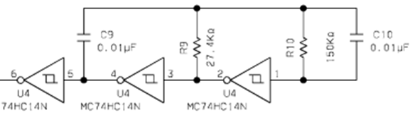

该特性
CD74HC14E 有不同的标记
32ACG7KE4 32ACFZKE4 2BA5ZGKE4

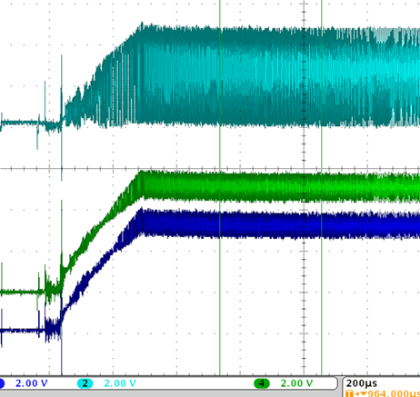

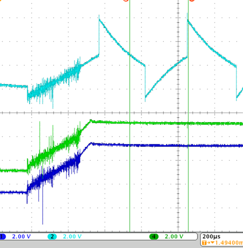

3CA4QTMG4 3CA4QNMG4     3CA4QNMG4
以 MG4 结尾的器件存在上电问题(请参阅下文)
以 KE4 结尾的零部件工作正常
下面的原理图显示的是通孔器件、并且 MC 由于淘汰而更改为 CD 器件
该电路是针对 2k Hz 振荡器设计的
所有未使用的段输入均接地
5V 电源
上部布线是引脚 1
绿色和蓝色迹线为 5 伏
不好
很好
感谢你的帮助
    尊敬的 Roy:
    您是否考虑  在此设计中使用 SN74HCU04 等非施密特触发器件? 您可能必须略微调整无源器件的值、但除了解决上电问题外、它还将以完全相同的电压进行开关、而不是以不同的正向和负向阈值进行开关(请参阅下面标注的图)。
    如果您致力于使用施密特触发器件、 SN74AHC14 将更适合该应用。
    如果您愿意稍微更改电路拓扑、我建议改用双逆变器振荡器、因为其在技术上不稳定。  本应用手册的第 3 页对此 进行了很好的解释(有关相关部分,请参阅下文)。 我仍然建议使用非施密特触发器件。
