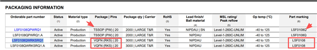

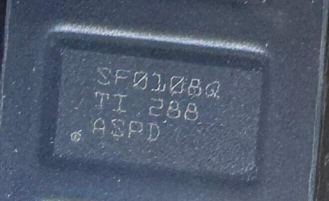

尊敬的工程师:
我购买了 LSF0108QWRKSRQ1 的器件、并带有标记“SF0108Q",“, 与、与数据表中显示的器件相比、该器件的字母“L"丢失“丢失。
您能说明一下原因吗?

    尊敬的 Suri:
    这是采用 PWR 封装的 LSF0108-Q1 的合法标识。
    www.ti.com/.../partlookup.tsp
    插孔

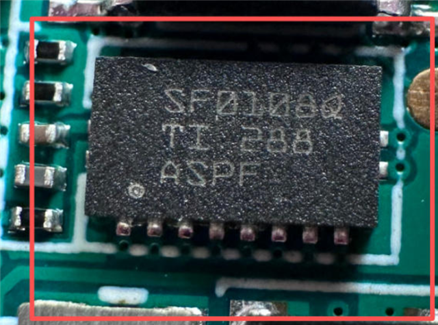

    我也遇到了同样的问题--订购了  LSF0108QWRKSRQ1、但得到了标有“SF0108Q"的“的芯片、而不是标有“LSF0108"的“的芯片。
    是否有人可以帮助确认它们是否具有相同的功能?
    您好、Jack、
    不可以、合法的标记 应为“LSF0108Q",“,但、但器件标识上没有字母“L"。“。

    您是在哪里购买这些器件的? 我从 Digikey 买了它们,遇到了同样的问题! 他们现在在保留  降压传递到我的合规性
    对于 TSSOP 封装、“SF0108Q"是“是数据库中的有效标记(请参阅 Jack 的链接);很明显、数据表尚未更新。
    对于 VQFN 封装、 “SF0108Q" 不“不在数据库中; 显然、数据库和数据表都尚未更新。
    否、您的回复不正确。 您无法 在 TI 跟踪工具中找到任何“SF0108Q"标记“标记。   开始时'SF0108Q'缺失'L'、最后还有额外的'Q'  另外,我得到了困惑的'SF0108Q'标记芯片,他们的日期代码是 22+,现在是 2025 年
    您好 Bill。 Suri、
    对于假冒器件的问题、请联系我们的客户支持团队、他们应该能够将您的问题重定向到针对此问题的指定团队。
    https://ticsc.service-now.com/csm/?_ticdt=MTU3OTUzMTk4MHwwMTZjZmNlNWQ4MTYwMDU5Yjg1NWRjZTY1Y2Q0MDMwNzMwMDEyMDZiMDA5MDZ8R0ExLjIuMjg4MjcxMjY2LjE1Njc2MTEwMTl8MA
    如果您从获得批准的供应商处购买了部件。 您可以在 此处的 TI 批准供应商列表中找到它们。 如果您从非授权分销商处购买这些产品、则该部件可能是假冒的。
