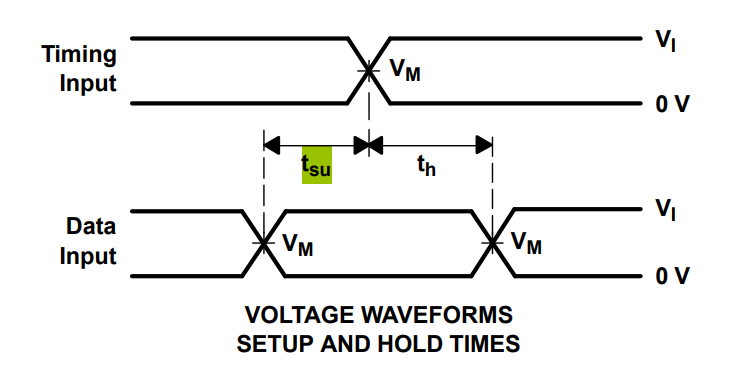

尊敬的团队:
数据表中不提供 tsu 和 th 规格。 您可以帮助查看这些内容吗?
海亮
    该页面将复制到每个数据表中。 该器件没有时序输入。
