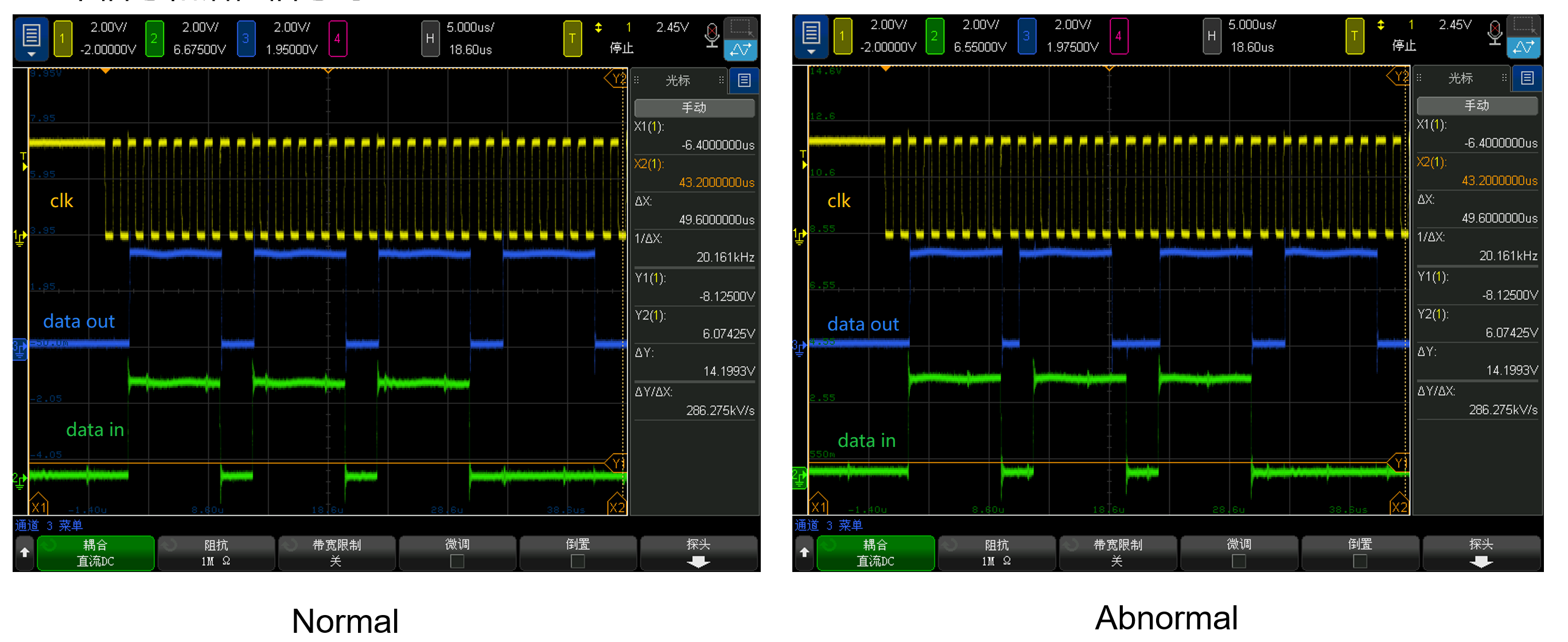

我的设计中有 8 个 SN74HC165 串联、可获得 48 个 IO 状态(每个 IC 6 个 IO)。 机箱中的每根电缆约为 500mm。 大多数情况下、它们运行良好、但其中一个芯片存在问题。 当数据通过它并被输出时、它会错误地移位。 正常数据应该是 00111111、但通过它后变为 01111110。 更换芯片后问题得到解决。 现在、我们的客户想知道为什么会发生这种情况。 165.png
    请放大 CLK 信号的上升沿、以便可以看到时钟边沿的斜率和数据输入状态。
    抱歉、由于芯片已拆除、因此无法重现原始波形、仅保存此波形。 您是否怀疑时钟的上升沿和数据转换沿之间可能存在时序错位? 导致这种结果的具体原因是什么? 它是否与芯片数量或电缆长度有关?
    我  Δt 时钟边沿过慢、超过了 Δ Δv Δ t 限制。
