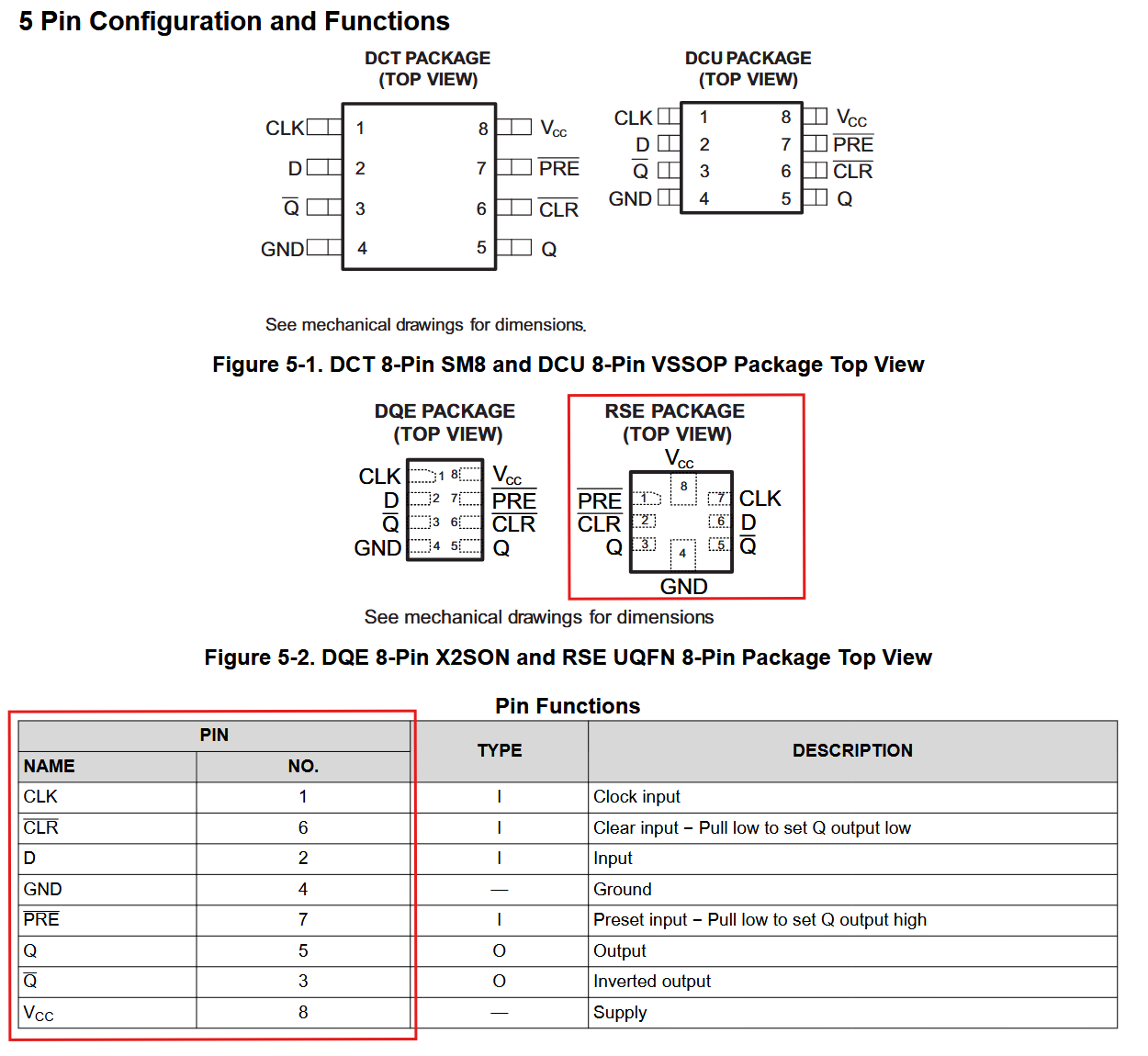

您好:
可以有人确认哪个引脚说明正确吗?
这会导致误解。
    尊敬的 Martin:
    RSE 软件包与其他软件包不同。 请使用 RSE 封装的图中引脚标签。 表的引脚编号列对于除 RSE 之外的每个器件都有效。
    我同意这是令人困惑的。
    Nikki
