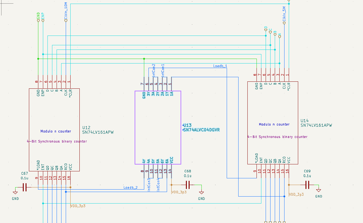

我将此元件用于电路板上的模数 n 计数器:
我已经用手探测并测量出示波器计数器发出的 RCO 脉冲。
我还可以看到脉冲进入六路反相器的输入引脚。 但是、第一个逆变器级的输出卡在高电平且不进行切换。 这些计数器在 10MHz 和 5MHz 计时。
我可以使用 DMM 探测六路逆变器上的 Vcc 和 GND 连续性、看起来没有问题。 对于 Vcc、我在十六进制逆变器和计数器上读数为 3.27V。
我已要求 PCB 供应商对组件进行资格检查。 但是、是否有任何建议可以调试该问题?
使用 SPICE 进行的仿真表明、逆变器可以在这些时钟频率下输出波形、单位为 2ns TR/tf。 所以、我感到困惑。 计数器会向上计数、可以看到 QA-QD 输出在示波器上切换。

    我在原理图或您的说明上没有看到任何问题。
    问题可能是 SN74ALVC04 出现的焊接问题。 请确认引脚与 VCC、GND 以及输入和输出之间接触良好。
    另一种可能性是 SN74ALVC04 在某个时刻损坏。 是否能够尝试使用不同的 SN74ALVC04? 如果是、您可以确定这是安装问题还是设备本身问题。 这是您在多个电路板上还是在仅进行一项设置时遇到的问题?

    我认为我的电路板存在设计问题。 RCO 输出也连接到 3.3V 至 1.8V 收发器。 此收发器接线反向、因此该线路上存在 3.3V(交流)和 1.8V 直流电压。 这可能是第一个输出级上的电压卡滞的原因。

    具有 3.3V AC 和 1.8V DC 可能是问题。 问题是否仍然存在?
    如果没有、您能给我发送完整的原理图、以便我看到所有元件是如何连接的吗? 这可能会帮助我更清楚地了解正在发生的事情。

    争用是在 3.3V AC 和 0V DC 之间(之前 I 表述错误为 1.8V)。
    随附原理图中的相关页面。 希望它们是 helpful.e2e.ti.com/.../3DFI_5F00_Cal_5F00_Standards_5F00_v2p3a_5F00_kicad9_2D00_DUT_2D00_PCB_5F00_DUT_2D00_LS_5F00_1p8_5F00_3p3.pdfe2e.ti.com/.../3DFI_5F00_Cal_5F00_Standards_5F00_v2p3a_5F00_kicad9_2D00_DUT_2D00_PCB_5F00_DUT_2D00_LS_5F00_3p3_5F00_1p8.pdfe2e.ti.com/.../3DFI_5F00_Cal_5F00_Standards_5F00_v2p3a_5F00_kicad9_2D00_DUT_2D00_PCB_5F00_DUT.pdfe2e.ti.com/.../3DFI_5F00_Cal_5F00_Standards_5F00_v2p3a_5F00_kicad9_2D00_DUT_2D00_PCB_5F00_DUT_2D00_Clks_5F00_1M_5F00_500k_5F00_0p1.pdfe2e.ti.com/.../3DFI_5F00_Cal_5F00_Standards_5F00_v2p3a_5F00_kicad9_2D00_DUT_2D00_PCB_5F00_DUT_2D00_CounterTestMux.pdf

    感谢您发送原理图。 它有助于澄清发生了什么。 查看原理图后、我同意您的结论、即问题是由线上的争用引起的。
    根据我对原理图的理解、Clk1_in 和 Clk2_in 是 RCO 的输出。 除了 SN74ALVC04 之外、RCO 信号会进入 U23 和 U24。 U23 和 U24 将其输出发送到 SN74ALVC04。 U23 和 U24 尝试将线路拉至低电平、而 RCO 输出尝试将线路拉至高电平。
    我相信,纠正这种争论会解决你的问题。
