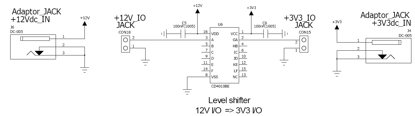

尊敬的 TI:
我使用 CD4010BE 为电平转换器 12V IO 至 3V3 IO 设计了原理图、下面是这个原理图。
请检查我的原理图。
全仁浩。
    你好、Inho、
    任何未使用的输入都需要具有有效电压(高电平或低电平)。 我建议您将未使用的输入接地。 否则原理图看起来很好。
    Josh
    你好、Inho、
    Josh
    尊敬的 Joshua:
    3V3 输出波形不正常。
    这一级别非常低。
    请修改我的电路、解决问题。
    你好、Inho、
    是否可以将输出(引脚 2)与 Adapter_jack 隔离并再次测量?
    Josh
    您好 Joshua、
    我不明白你的意思。
    请进行更详细的解释。
    全仁浩
    你好 Josh、
     在 CD4010BE 的引脚 2 上添加 360 Ω 上拉电阻器、低于此值。
    我测得的 波形 12V_IN 和 3.3V_OUT、低于此值。
    请查看修改后的电路。
    全仁浩
    你好、Inho、
    我在初始注释中的意思是隔离 CD4010E 和 3V3_IO_jack 并测量输出。 该器件应能够将输出驱动至 3.3V。
    更新后的原理图和波形看起来很好。
