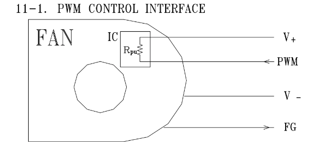

尊敬的团队:
您需要验证原理图并清除一些疑问。
我使用的风扇在 PWM 信号中有一个内部 PU、该 PU 为 5V、如下图所示。
因此、来自 PS FPGA 的缓冲器输入为 1.8V、而输出将是 1.8 吗?
因此、PWM 可以直接连接到 PWM、PWM 在内部是 PU 并连接到 5V 输入
Irfan
DESIGN8.pdf
    尊敬的 Irfan:
    根据该原理图、我担心输出端没有看到任何上拉电阻器。  SN74LVC2G07 是一款漏极开路输出器件、因此如果要将高电平输出设为 1.8V、则需要一个连接到 1.8V 的上拉电阻器。   【常见问题解答】各类逻辑输出类型(推挽,开漏,三态)之间有何差异?
    那么来自 PS FPGA 的缓冲器输入为 1.8V、输出将是 1.8 吗?  [/报价]
    输出取决于器件输出端的上拉电压。 如果您需要 1.8V 的输出电压、则需要一个推挽器件、或者您需要一个连接到 1.8V 电源轨的上拉电阻器。  如果您更喜欢推挽式器件、请查看 SN74AUP3G34
    因此 PWM 可以直接连接到内部 PU 并连接到 5V 输入[/报价]
      如果您需要该器件的 5V 输出、则可以通过上拉电阻器将 SN74LVC2G07 的输出连接到 5V、但需要使用足够大的电阻器以确保电流不超过器件的 IOK +/SN74LVC2G07 - 50mA。 请访问 https://e2e.ti.com/support/logic-group/logic/f/logic-forum/936385/faq-can-you-pull-up-an-open-drain-output-to-a-higher-voltage-than-the-device-s-supply-vcc-voltage/3458615#3458615 以了解更多信息。
    Nikki
    [/quote]
    你好、Nikki、
    ----- >对不起,对于这,我已经给出了 PU 选项的 4.7K 拉至相同的电压为风扇,即 5V。
    因此、输入 1.8V PWM 信号与输出无关、而是 PU 电阻器定义了其电压?
    这是我说的正确吗?
    ----- >您可以建议电阻值吗?
    另外、如果我不使用一个输入、我应该将其连接到正确的 GND 吗?
    Irfan
    尊敬的 Irfan:
    因此输入 1.8V PWM 信号与输出无关、而是 PU 电阻定义了其电压?
    您可以更正输入电压与此器件的输出无关。 但是、输出与上拉电压相关、而不是上拉电阻值。 上拉电阻与电流有关、而不是与电压有关。
    最好 VCC 与高电平输入具有相同的电压。
    您能建议电阻值吗?
    1k 和 10k 之间的电阻值适合用作此应用输出的上拉电阻器。 请参阅  【常见问题解答】如何调整上拉或下拉电阻的大小? 以帮助选择电阻值。
    另外、如果我不使用一个输入、我应该将其连接到 GND 右侧?
     是的、任何未使用的输入都应连接到 GND。 未使用的输出应保持断开状态。
    Nikki
