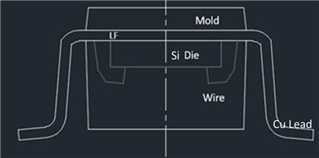

SN74LV123ATPWRQ1 和 SN74LVC1G08QDCKRQ1 的塑料模制器件 CTE 以及引线框是否有相关信息?

    您提供的 CTE 是指塑料模制零件还是引线框?
    我想接收塑料模压器件和引线框的 CTE 信息。
    Ishiwata
    尊敬的 Shuji:
    这是指模塑化合物。
    我们不对组装的封装的复合 CTE 进行表征、下面是封装不同组件的近似 CTE 值。
    • 器件 CTE                                             ~3ppm/C
    • Cu 引线框/引线 CTE                     ~16ppm/C
