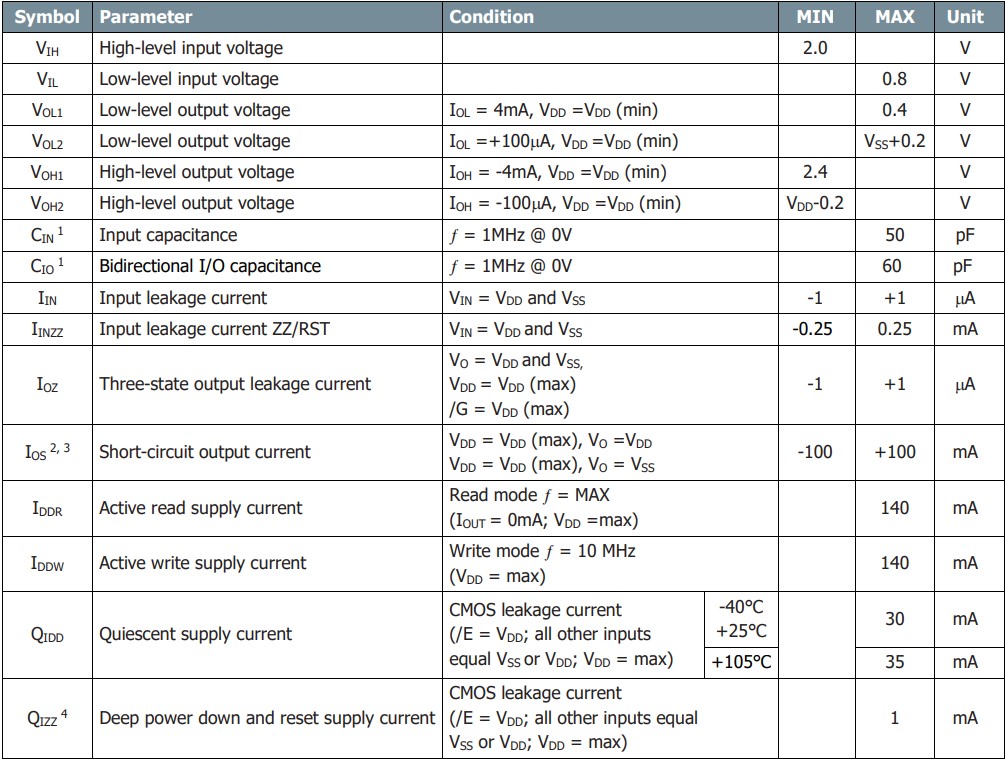

最初、我根据电压电平和数据速率评估了电平转换器与存储器接口的兼容性。 我是否应该考虑其他可能影响存储器接口和电平转换器之间兼容性的电气特性?
例如、是否也应该评估直流电气特性? 内存直流电气特性如下所示。
存储器直流电气特性: memory_spec.jpg

    为了确保兼容性、逻辑阈值应彼此以内。 例如、如果配置为控制器-> TXB0108 ->内存、请确保最小值 TXB0108 的 VOH 高于 最小值 存储器器件的 VIH、TXB0108 的最大 VOL 低于存储器件的最大 VIL。
    如果存储器将传回 TXB0108 ->控制器、则另一个必须保持为 true:

    感谢您的答复。 因此、似乎只要电压电平在规定范围内、我们就无需评估其他项目、对吧? 我想知道有两件事:
    1. TXB0108 根据测试条件使用 20µA。 这是否足以满足内存总线的要求?
    2. 此外、根据我所附的存储器规格、其最高可生成 140mA 以进行读取/写入操作、而 TXB0108 的最大额定值如下所示。 是否可以将其用于内存总线?
      1. 输入钳位电流高达–50mA
      2. 输出钳位电流高达–50mA
      3. 持续输出电流高达+/–250 –50mA μ A

    1.最好就此问题咨询供应商。 该器件输出端的 4K 串联电阻器导致了 IOH / IOL 限制、并启用了自动双向功能。
    2.与#1-类似、与存储器供应商确认这是否是 R/W 状态期间的工作电流会有所帮助、但请注意、建议在建议的操作条件下操作、而不是绝对。 最大
