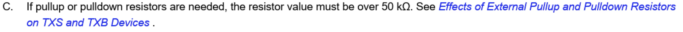

当前工程已使用 TI.TXB0102 实现从低 (1.8V) 到高 (5.0V) 电平转换情形的通用 I/O 双向和电压传输、下面是我的设计原理图、以供参考。
查看数据表后、需要上述外部电阻器、并且建议使用超过 50K 欧姆的电阻器、因此在 A 侧和 B 侧使用 100K 欧姆(位置:R336、R338、R340、R342)。
现在、这种设计遇到了列出的一种异常情况、
(1) 如果移除 TXB0102、请确认 PIN-A2(网络:TXB0102_LS_A2_1V8)可以测量到 1.8V 的正确电压电平
(2) 如果使用 TXB0102、则引脚 A2(网络:TXB0102_LS_A2_1V8)测量值变为大约 0.2V 的电压、并且应该出现异常情况。
另外,尝试另一个 PCBA 并满足 Samiliar 箱-( 2)。 对于案例-(2) 描述异常、您在此处有任何调试方向吗? 需要你大力支持一起的大脑冲刺。

    使 A2 测量值为 0.2V 的设置是什么? 它是在电平转换操作期间还是默认状态期间? 在原理图中、此信号显示为 NV_GPIO12 提供的输入。 您能否在禁用 TXB0102 的情况下探测此引脚?

    在此 TXB0102 设计案例并查看数据表架构、我有一个问题问如果启用行为双向、需要多少 I/O 电流驱动强度?

    我不太了解、您能详细说明一下这一点吗?
    在此 TXB0102 设计案例和数据表架构中、我有一个问题询问在启用双向行为时需要多少 I/O 电流驱动强度?  [/报价]
    表示为+/NVM - 3mA(更多详细信息可在数据表的第 7.3.2 节中找到) 。
