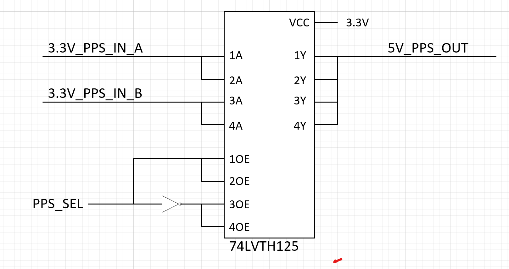

器件型号: SN74LVTH125
我正在进行一个设计、该设计选择 2 PPS(每秒脉冲数)输入之一、并且输出驱动 50 欧姆线路(可能是同轴电缆)。 我计划使用 SN74LVTH125。 以下是电路的一个部分。 所有 4 个输出被组合在一起、但 4 个输出中的两个将被 tri 状态。 您是否发现任何潜在问题?
谢谢。
Lik
    您好 Lik、
    虽然在理想电路中、这没有问题、但必须考虑由于逆变器的延迟、所有四个通道将在将 PPS_SEL 切换为高电平后的一段时间内同时启用。 发生这种情况时、通道会短接在一起、如果输入不同、则会产生可能缩短器件寿命的高击穿电流。
    尊敬的 Ian:
    这是一个好问题。 PPS_SEL 由微控制器控制、可能会在系统运行时切换选择。 我认为、一种权变措施可能是使用两个选择信号:PPS_SEL_A (OE0/1) 和 PPS_SEL_B (OE3/4)。 微控制器应在切换到另一个输入之前关闭有源输入。
    您好 Lik、
    如果对系统进行控制、使得一次只有一个输入处于活动状态(如您所描述的)、则不应出现问题。
