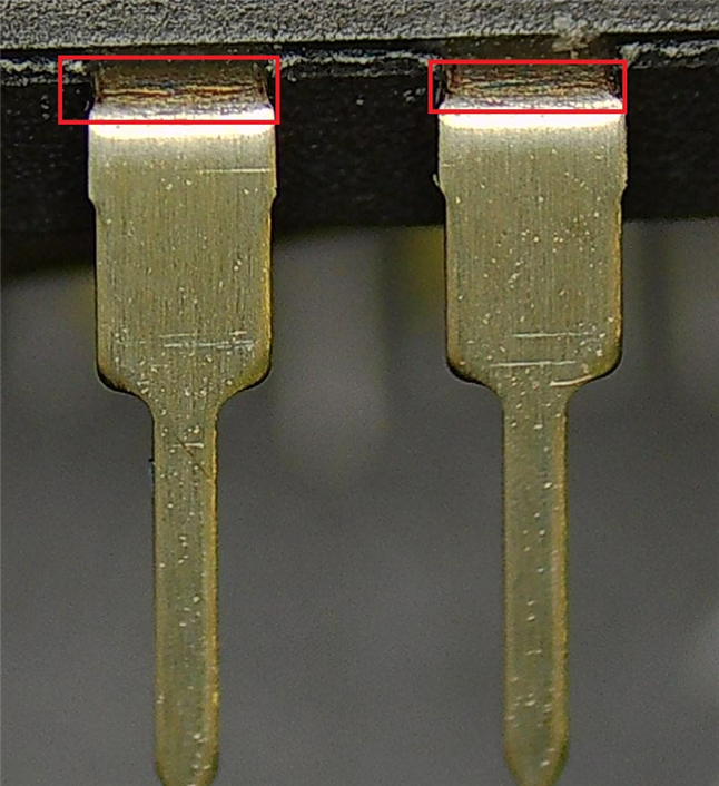

我写的是上述顺序的参考。 我们收到了 52 个 CD74ACT74E。 在进货检验过程中出现了一些质量问题:所有 52 件的电镀材料的开裂。 请在附件中查找照片。
请仔细查看一下并提供一些反馈。
期待您的答复。
BR、
Kate Fay
请扫描 photo.pdf
    尊敬的 Kate:
    我不确定我看到你所指的裂缝。 您的意思是白点吗?
    如果是、这只是引线框粗糙的结果。 请参阅此常见问题解答;  【常见问题解答】为什么引线框看起来氧化或腐蚀严重?

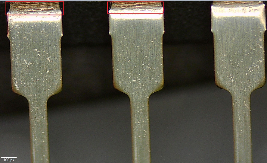

    您好、Albert、
    非常感谢您的反馈。
    请参阅下面的这张照片。
    期待您的答复。
    BR、
    Kate Fay
    尊敬的 Kate:
    从图片中看到仍然有点困难、但我相信这仍然只是粗糙的引线框导致的结果。
    我认为这些设备的质量不应该有任何问题。

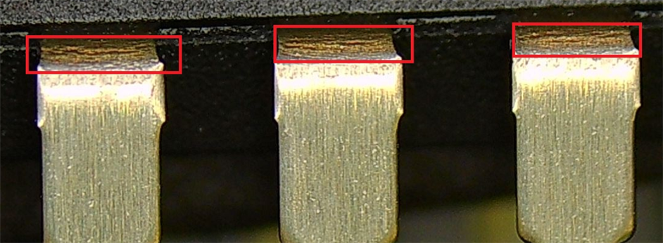

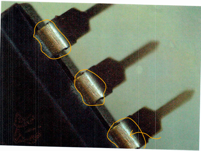

    您好、Albert、
    感谢您的反馈。
    请查看下面的其他照片。
    我是否正确认为“引脚上镀层的开裂“不是缺陷(不是拒绝标志(问题))、TI 保证引脚上镀层处于指定状态的产品符合数据表要求?
    期待您的答复。
    BR、
    Kate Fay
    尊敬的 Kate:
    欣赏图片。 这些图片确实使它看起来比我预期的更极端。 让我联系我们的质量和包装团队,以获得第二个意见。
    但是、请注意、由于假日季节的原因、回复可能会延迟。
    您好、Albert、
    感谢您的答复。
    期待收到他们的反馈。
    BR、
    Kate Fay
    尊敬的 Kate:
    包装团队已联系并注意到这一点不应 令人担忧。
    此外、这是一个无焊料接触的非活动区域。 该功能不会受到任何影响。
