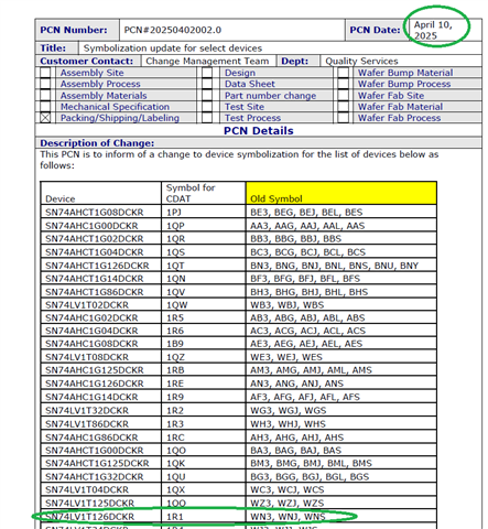

我们遇到了与 SN74LV1T126DCK 的信号过冲相关的问题。
1R1 的器件标识具有比 WN3 更高的信号过冲。 (请参阅随附的内容)
您是否知道同一器件型号中两个器件标识之间的信号过冲差异?

    您好:
    对延迟深表歉意。
    几年前、该器件在制造/工艺中经历了一次变更(请参阅下面的 PCN 文档)
    e2e.ti.com/.../Texas_5F00_Instruments_5F00_PCN20230927000_5F00_2023092821433255-_2800_1_2900_.pdf
    1R1 器件中的输出驱动强度似乎增加了、这会导致发生过冲。 是否有任何可用的封装可用于在输出端安装串联电阻器? 这将有助于降低输出电流并更大限度地减少过冲。

    您好、Chin、
    请参阅此 PCN 文档、其中提到了 1R1
    PCN 文档
    Josh

    你好、Josh
    PCN 数据为 2025年4月10日。 这是否意味着在 2025年4月10日 制造日期之前, IC 符号(标记)是 WN3(旧)而不是 1R1(新)?
    Chin
    您好 TT:
    是的、是的。
    Josh
