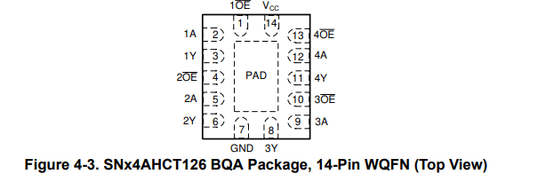

*根据数据表,“OE"功能“功能的极性似乎处于活动状态“H"。“。
但是、仅对于如下所示的“BQA"封“封装、“OE"的“的极性为场外类(“L"有效“有效。有效。)
我相信这是上图中的错字,但是你能确认我的理解是否正确吗?
    OE 确实为高电平有效。 显然、该图是从'125 器件复制而来。
    我懂了。 请在未来的数据表中修复此问题。
