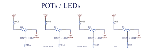

    我的客户端想在 X1 插座的引脚 1 (VCC) 处测量 TPLD2001 的输入电流和静态电流。 您能否就这一测量提供一些意见或指导?
    他们移动了 TPLD 程序并使用 3.3V 的扩展电源。 测得的静态电流为 1.5mA。
    您好 Henry:
    使用我们的 EVM 板可能有点困难、因为即使未连接到器件、电位器和电源 LED 也会消耗功率。 如果这些芯片没有问题(根据粗略的估算)、则可以从插座中移除 TPLD2001。 获取 EVM 板从外部电源拉出的电流大小、然后重新添加器件并获取差异。
    另一种 选择是进行一些拆焊。 在大多数情况下、我们通过拆焊 0 欧姆电阻器(如 R10B、R11B、R12B 和 R9B)、使电位器等元件易于断开连接。

    您好 Henry:
    我附上了 EVM 的 PCB 文件。
    e2e.ti.com/.../TPLD2001_2D00_RJY_2D00_EVM_2D00_E1_5F00_Public.PcbDoc
