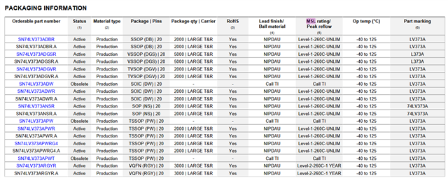

尊敬的专家:
可以咨询您、我们是否有类似的 SN74LV373A 规范或替代产品、但支持 MSL 1 级?
BR、
Allan
    嗨、Allan、
    除非您特别询问 RGY 封装、否则此器件不支持 MSL 级别 1。 我们没有任何级别为 1 的 RGY 封装器件。
    Nikki
