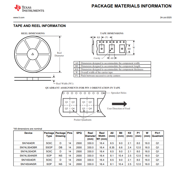

我在卷带包装中查找 SN74AHCT02-Q1 的引脚 1 位置、与其他器件中的以下内容类似:
遗憾的是、这不是 DS 的一部分。 可以在这里帮我吗?
kr
Hannes
    嗨、Hannes、
    请使用 载体封装材料查找来查找 此信息。 每个封装的信息略有不同、因此您需要在搜索工具中填写完整的 TI 器件型号。
    为了方便您使用、我还提供了以下链接、其中提供了 SN74AHCT02-Q1 的两种封装选项:
    SN74AHCT02QPWRQ1
    SN74AHCT02QWBQARQ1
    Nikki
    你好、Nikki、
    感谢您的快速答复。 我尚未遇到此查找工具、但感谢您引导我了解该工具!
    kr
