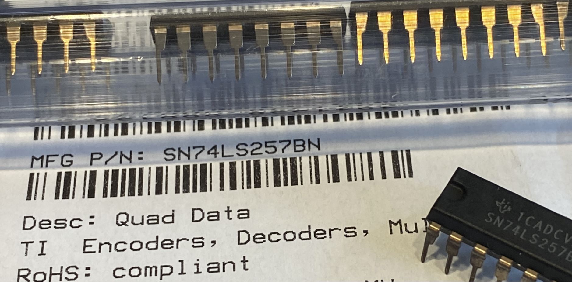

在上周收到的订单从穆塞尔包括了几管 74LS DIP 零件在我所谓的可疑条件,但我不是一个专家氧化,除了说这些零件只是看起来不像“新的“零件我习惯,但我来自老学校“引线“天!

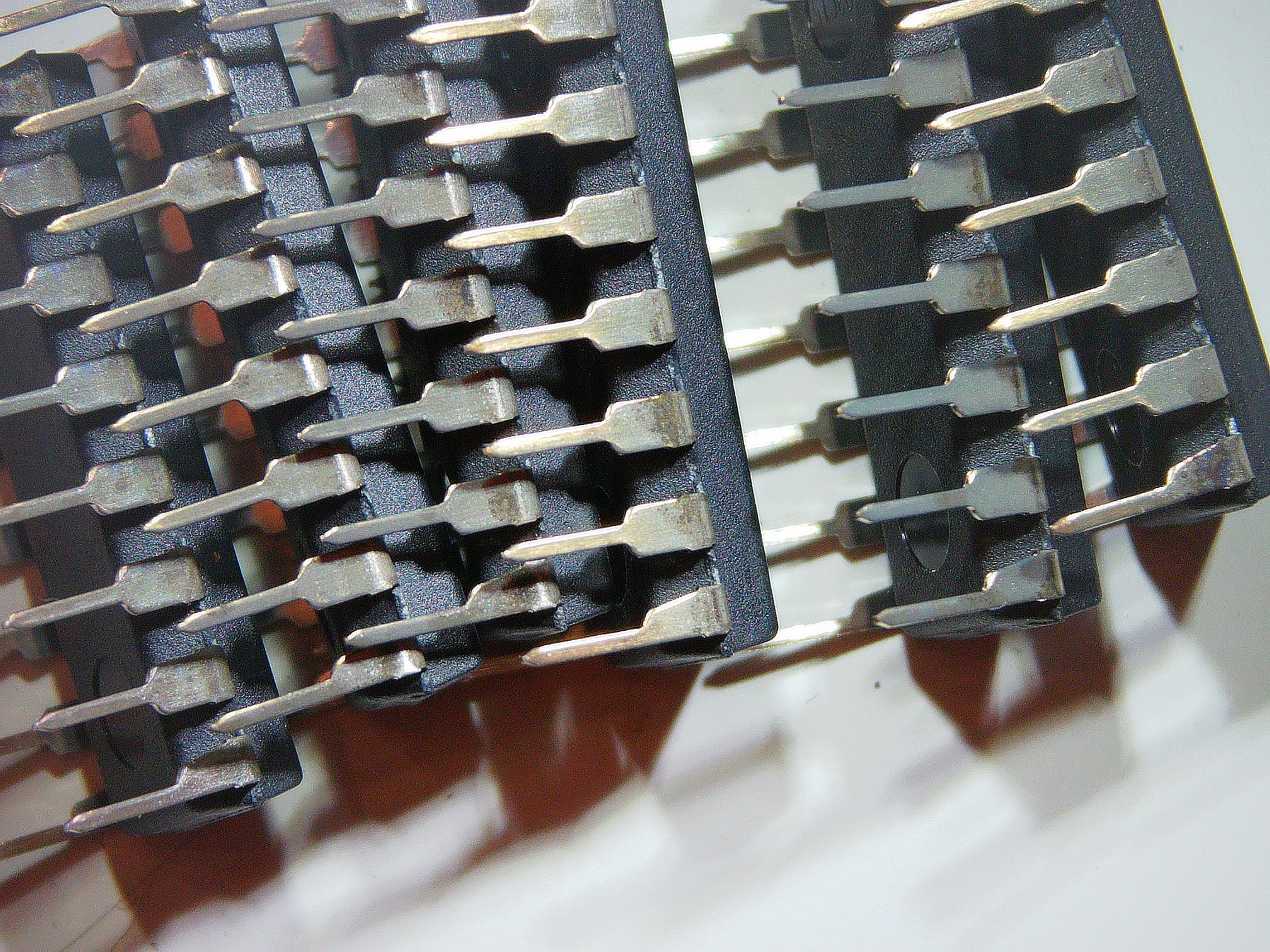

在最好的情况下, 针有一个平的或“霜“的外观。 最糟糕的是这些 74LS257s 不仅有金黄色(旧铜)的外观,但当看在示波器下面,我想我看的是表面氧化的许多引脚。 示波器 LED 照明很难看到颜色,但它就在那里。  我也有一个 74LS02 从去年年底,这也有一个非常相似的外观。
Mouser 说、他们联系了 TI、该公司声称没有氧化迹象、这是“无铅“涂层的结果、我完全怀疑这是 BS。  所以、这是“正常“、还是有问题?

    尊敬的 Jeff:
    这些看起来像粗糙的引线。 这样的粗糙引线可实现更好的焊接粘附力。 这是正常的、不是问题的原因。

    这些看起来像粗糙的线索。 这样的粗糙引线可实现更好的焊接粘附力。 这是正常的、不是问题的原因。

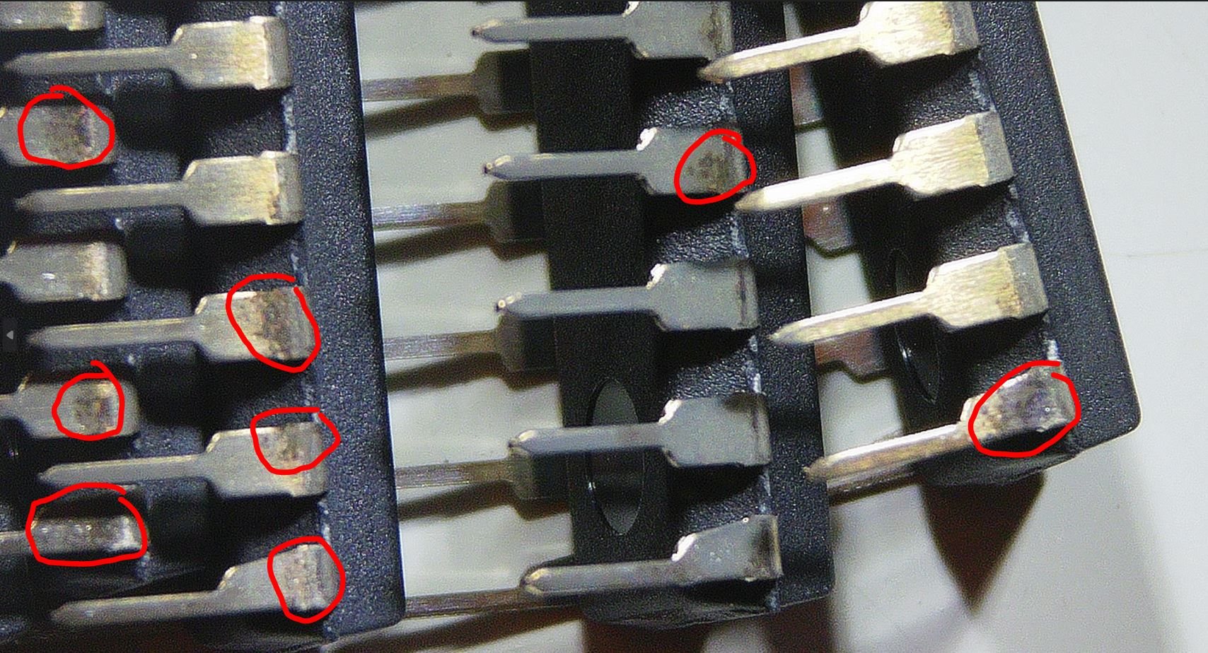

    只是想确认 我们正在讨论图像中的相同内容... 随着颜色这些表面突出显示的“锈像“标记对我来说看起来不好:
    您是否说这些标记来自涂层“共用“或类似的?
    如果重要的是,这些是插座安装, 所以这些焊接粘附功能不会真正有帮助。  Winkμ s
    您好、Jeff、是否存在任何类型的电导问题会让您担心零件? 我不会担心潜在客户的状态。 损坏  NiPdAu 合金所需的温度通常会对零件造成破坏。
