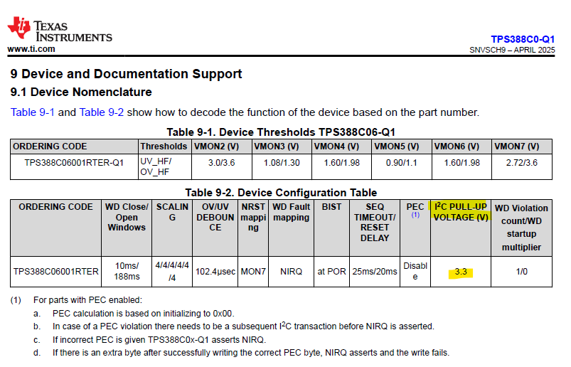

您好:
我在设计中使用的是 TPS388C06001RTER。 根据数据表、建议将 I2C 线路拉至 3.3VDC。 我将此器件连接到 NXP 的 MCU S32K416、该器件在 5VDD 下运行。 我是否可以通过 5VDD 上拉电阻直接连接到 MCU 的 I2C 引脚、或者是否只需要上拉 3.3VDD。 请确认。
谢谢您、
    尊敬的 Ravi:
    只要 SDA/SCL 的转换阈值仍分别转换为低于 0.8V (LOW) 和高于 2.0V (HIGH)(这应该不是 5V 上拉的问题)、这就不会导致该转换阈值出现问题。 我唯一需要考虑的问题是、如果我们 将 SCL/SDA 上拉至大于 VDD 的电压、可能会有一些内部 ESD 二极管会尝试钳制电压并导致问题。 我需要与我的团队确认这一点。  系统中 TPS388C06001RTER 的 VDD 电压是多少?
    Joshua
    您好、Joshua、
     TPS388C06001RTER 的 VDD 电压为 VDD 5V、该器件连接到在 5V 电压下运行的 NXP MCU S32K416。
    我感到困惑、因为在数据表第 67 页中。 我提到 I2C 上拉电压为 3.3V。 在我的设计中、我使用了 5V 上拉电阻、这不应导致任何问题、因为这些引脚是开漏配置。 我也可以使用 5V 上拉电阻。 请确认。
    谢谢您、
    Ravi
    尊敬的 Ravi:
    使用 5V I2C 上拉电阻不会在您的设计中导致任何问题。
    Joshua
