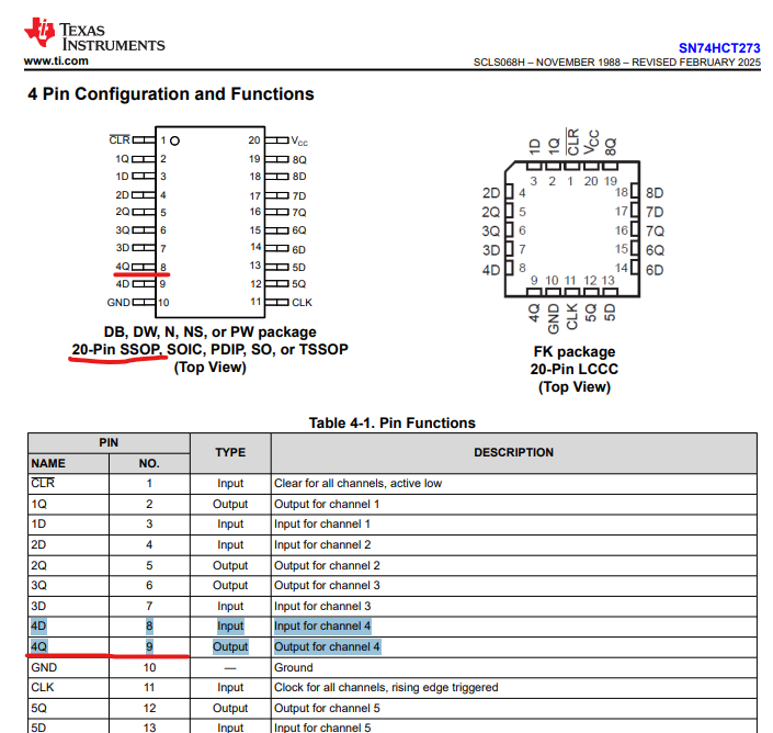

在 IC 方框图中、显示的 TSSOP 引脚 8 为 4Q。
但引脚 8 的功能在表 4-1 中是 4d。
它无法相互满足。 哪一个是正确的?
它无法相互满足。 哪一个是正确的?

您好 Henry:
我还没有新数据表的日期。
如果您确实需要更正了引脚分配的内容、可以引用具有相同功能的 P2P 器件。 SN74HC273 例如具有正确的引脚排列表和图示: SNx4HC273 具有清零数据表的八路 D 类触发器(修订版 F)
