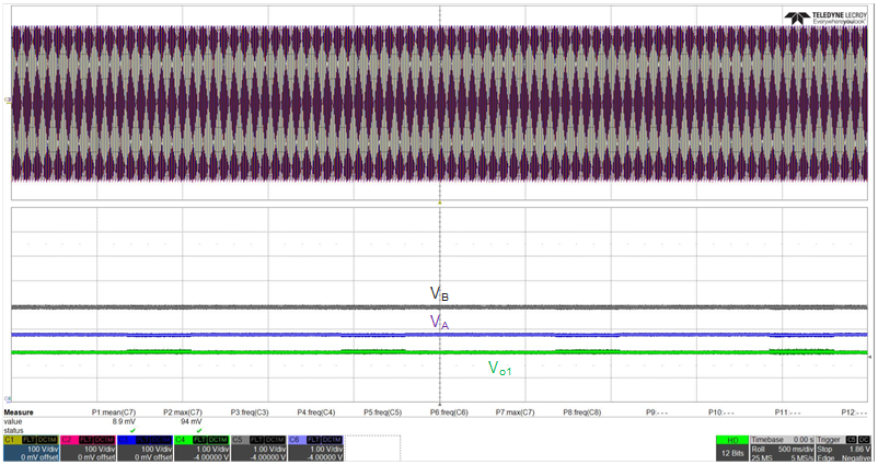

客户最近发现在 UPS 系统中使用 ON Semiconductor CMOS NAND 栅极 MC74HC00ADR2G 时可能出现异常行为。 当输入驱动能力相对较弱时、就会出现该问题。
在图 1 所示的测试设置中、当电阻 R1 增加到 3k Ω 时、与非门的输入阻抗似乎发生意外变化。 因此、即使 5V 电源轨保持稳定且没有可观察到的压降、节点 VA 处的电压也会异常下降至大约 2.8V。
从测量波形 图 2 可以看出、当驱动源阻抗变大时、与非门输入汲取的电流似乎可能比预期更大。 这种行为表明在低输入驱动电流条件下可能存在异常输入阻抗特性。
    该压降意味着 730µA 电流。
    CMOS 输入应始终具有高阻抗。 我怀疑器件(不是来自 TI)已损坏、或其他地方连接不良。
