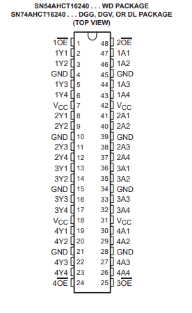

尊敬的团队:
我正在设计中使用 SN74AHCT16240DGVR 器件、
请从数据表中找到以下快照。
根据上述图片、建议将 OE 引脚 1、24、25、48 拉至低电平。
是否可以使用 10K 电阻器将其下拉至 GND、如下图所示。 或者、请建议将其拉低的正确值。
期待您尽快答复。
谢谢、此致、
Maharajan P
    你好、 Maharajan、10 公里正常。 我们没有具体的建议值、但 100k - 1000 范围内的任何值都足够了。
    0Ω 和 800kΩ 之间的任何值都适用。 (/OE 是高阻抗 CMOS 输入、不需要电阻器。 最大值的计算公式为 VIL / II。)
